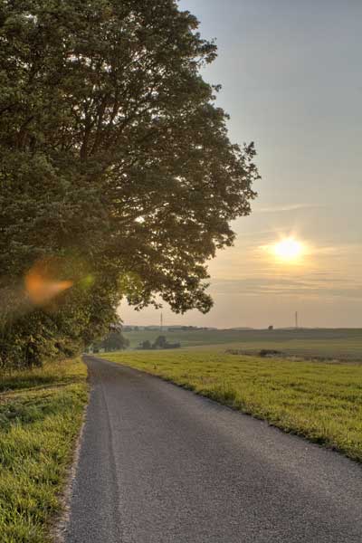

Hallo Andreas,
ich bin schon lange ein großer Fan der FDRtools, da man mit dem Programm wirklich beeindruckende Ergebnisse erzielen kann.
Nachdem ich längere Zeit keine HDRs mehr gemacht habe, hab ich mir vor kurzem die neuste Version heruntergeladen und stehe jetzt vor einem Problem, das ich aus früheren Versionen nicht kannte.

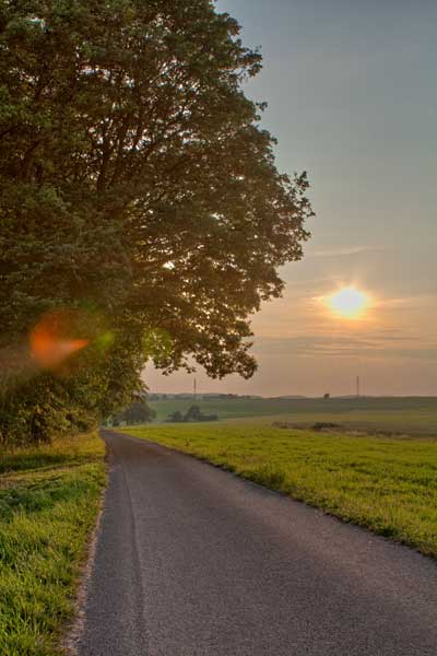

In allen Tone-Mapping-Modi, am auffälligsten jedoch im Compressor-Modus, weicht das Ergebnis extrem von der Vorschau im Navigator ab.
Ich habe bereits einen ähnlichen Thread zu dem Thema hier im Forum gelesen, glaube aber dass mein Problem sich gravierender äußert als dort beschrieben. Denn die Abweichung betrifft nicht etwa Detailfragen wie Kontrast und Belichtung oder Farbwiedergabe, vielmehr ist das Endbild eine stark verwaschene, unscharfe Version des Bildes im Navigator. Die weißen Stellen sind zudem grau.
Paradox ist hierbei, dass wenn ich nach dem Tonemappen und Betrachten des Endbildes in die FDRtools zurückwechsle, dort plötzlich auch das Bild im Navigator verwaschen und unscharf aussieht. Sogar das Histogramm verändert sich.
Zieht man am Navigatorfenster herum bzw. wartet eine Weile zeigt sich das Bild im Navigator wieder in seiner vollen Schönheit. Durch erneutes Tonemappen lässt sich der Vorgang beliebig oft reproduzieren.
Ich habe Screenshots angehängt, die das Ganze verdeutlichen. Der erste zeigt den Navigator bevor ich tone-mappe, das Bild sieht so aus wie ich es gerne hätte. Der zweite zeigt das unschöne gemappte Ergebnis in png, wobei auch bei tiff und jpg leider das selbe passiert. Der dritte Screenshot zeigt das Bild im Navigator nach dem Mappen.
Da läuft irgendwas schief, aber ich weiß leider nicht was. Für Hilfe wäre ich sehr dankbar, da FDRtools wie gesagt eigentlich ein super Programm ist und ich es ungern aufgeben möchte.
« Last Edit: July 18, 2009, 09:15:34 PM by Jonathan » Logged

Hallo Jonathan,
ich kann so nicht sagen, ob die Unterschiede anormal sind. Das hängt immer vom Einzelfall ab. Generell aber gilt: mit einer einfachen Korrektur von Schwarz-/Weisspunkt in einer Bildbearbeitung sollte das Endergebnis in gute Übereinstimmung zur Vorschau zu bringen sein. Wenn das nicht klappt, dann könnte was schief liegen. Wenn Du mir das Bild per eBrief zuschickst, schaue mir das gerne an.
Ansonsten habe ich zu vermelden, dass die Behebung dieses wirklich unangenehmen Bugs endlich Fortschritte macht. In der nächsten Zeit werde ich das FDRCompressor Plug-In in neuer Version rausbringen. Da reagiert das Compressor-Tonemapping endlich konsistent und zufriedenstellend. Und das auch mit wirklich grossen Bildern. Und Mehrkern-Prozessoren werden auch unterstützt. Sobald das Plug-In fertig ist, starte ich sofort mit der Portierung der neuen Features nach FDRTools. Ich weiss: diese Neuigkeit nützt Dir jetzt im Moment noch nichts, aber zumindest ist die Lösung schon mal in Sichtweite.
Was die Version 2.1 angeht: ich vermute mal, dass evtl. Unterschiede zur neuesten Version durch die Einstellmöglichkeiten des Kurven-Widget kommen. Im Moment glaube ich nicht, dass 2.3.0 genüber 2.1 schlechtere Bilder erzeugt. Das kann ich aber gerne auch noch mal prüfen, wenn Du mir das Testbild zuschickst.

Hallo Jonathan,
ich wollte eigentlich das Ausgangsbild für das Tonemapping haben, damit ich die Einstellungen nachvollziehen und evtl. Software-Probleme reproduzieren kann. Aber egal. Ich glaube das Ganze lässt sich auch so lösen.
Ich meine das Hauptproblem liegt in der Einstellung der Kurve: die S-Form ist zwar gut, aber den Schwarzpunkt solltest Du anders einstellen, siehe anhängendes Beispiel. Du siehst, dass der linke Knoten - der für die Einstellung des Schwarzpunkts da ist - ungefähr da liegt wo das Histogramm "anfängt". Das sollte bewirken das die dunklen Stellen im Bild auch wirklich dunkel oder "schwarz" werden. Probier das mal aus. Es ändert zwar nichts am grundlegenden Problem der Software, sollte das Resultat aber zumindest verbessern.

« Reply #6 on: August 03, 2009, 09:36:55 AM »
Für alle Fälle versuche ich mal, Dir die Ausgangsbilder per Mail zukommen zu lassen. Meine Einstellungen sind ja durch die Screenshots leicht nachzuvollziehen. Bei der Hdri-Erzeugung habe ich "Separation" gewählt.
Hallo Jonathan,
die Bilder sind angekommen, vielen Dank. Ich habe die Bilder gleich bearbeitet und dabei ist Folgendes rausgekommen:
1. Das HDR-Bild habe ich mit Average erzeugt, Tonemapping mit Compressor.
2. Die Compressor-Einstellungen entsprechen bis auf die Kurve den Vorgabwerten. Bemerkung: Ich meine die Unterschiede zwischen Vorschau und Ergebnis sind um so größer, je extremer die Tonemapping-Einstellungen gewählt werden.
3. Die Vorschau im Navigator sieht so aus:
4. Das Resultat sieht verglichen mit der Vorschau etwas "flacher" aus. Das ist generell so.
5. Dann habe ich in Photoshop mit einer RGB-Kurve Schwarz- und Weisspunkt neu justiert. Dabei gibt es ein kleines Problem. Die Einstellung des Schwarzpunkts führt zu Farbverfälschungen. Deshalb sollte man im RGB-Modus den Schwarzpunkt nur moderat ändern.
6. Bessere Ergebnisse bringt der Lab-Modus. Eine Apassung des "Lightness"-Kanals (hier über "Levels") ergibt Folgendes:
7. Zum Schluss wollte ich noch wissen wie sich der "neue" Compressor im Plug-In schlägt. Vorschau und Resultat stimmen hier überein und es sind keinerlei nachträgliche Anpassungen notwendig. Das Ergebnis sieht fast so aus wie das Ergebnis der Lab-Modus-Anpassung, aber ohne Farbverschiebungen - die auch im Lab-Modus auftreten -, siehe das Rot um die Sonne herum.

Wow, vielen lieben Dank für diese schön bebilderte und nachvollziehbare Anleitung, Andreas.  Cheesy
Ich hätte es kaum für möglich gehalten, aber der störende Grauschleier ist mit den von Dir empfohlenen Einstellungen komplett verschwunden. Es lag wohl wirklich daran, dass ich zu stark an Kompression und Kontrast herumgedreht habe und zudem die Kurve suboptimal eingestellt habe Roll Eyes
Bedenkt man, dass das Endergebnis jetzt besser aussieht als mein Navigatorbild am Anfang dieses Threads, bleibt einem nur, Dir nochmals Danke zu sagen für die kompetente Hilfe und Dir viel Erfolg bei der Arbeit an neuen Versionen zu wünschen.
